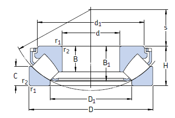

Может кто сталкивался с ремонтом подпятника крана "Сокол" (не утопленного).
У меня вопрос по промежуточному кольцу (позиция 3).
Я так понимаю точка, вокруг которой нижний подшипник "отклоняется", должна совпадать с центром верхнего подшипника (расстояние s).
Верхний подшипник 22356 шириной 175 мм.
У нижнего подшипника (29360) расстояние s=168 мм.
Получаем расстояние между подшипниками 168-(175/2)=80,5 мм.
В чертеже расстояние между опорными поверхностями 80 мм.
Может у кого есть соображения по этому поводу, чему верить?

Добавлено: 23 дек 2017, 01:53
В цепи между подшипниками это просто единственный размер. Касается вся эта пирамида по синим линиям, где зелёная - зазор. Наклоняется понятно что благодаря сферической конструкции подшипников.
И в целом я соглашусь, что 0,5 мм тут вроде как роли не играет.
Но мы 7 месяцев назад установили запасной подпятник на кран, он сразу начал щёлкать при повороте, ну и щёлкал до тех пор пока мы его не заменили недавно.
Разбираем, внизу стальной и латунный порошок - опорным подшипником выжрало дно корпуса, плюс почему-то стирало сепаратор нижнего подшипника.
Первая мысль что токарь плохо выставил деталь, и диаметры, которые я обозначил жёлтым, несоосны, тогда получится что-то вроде эксцентрика, и нижний подшипник при повороте крана начнёт "таскать" по дну. Замерили, несоосность ~0,2 мм. Как-то я под сомнениями что из-за этого могло выжрать дно.
Рассматриваю естественно все варианты, начал и этот размер 80 смотреть...
В общем пока мне не понятно в чём причина.

Валерий
У меня только 1 ответ: нижний подшипник 9039360 был в нерабочем состоянии. Говорить о каких-то несоосностях или превышения пределов на 0,5 мм, по моему мнению, не следует. Зазор в посадке нижнего подшипника 3(!!!) мм на диаметр (размер диаметр 483, кстати, тоже свободный размер, а размер D подшипника имеет значение 480). 0,5мм по высоте при целой куче свободных размеров не играет вообще никакой роли. Причина только одна: нерабочий нижний подшипник, который заклинил. Почему он заклинил - можно поразмышлять, но почти уверен, что любые измышления будут просто теорией, которую уже не подтвердить. У меня был случай, когда подшипники в опоре превращались в мелкий песок, а верхняя крышка корпуса опоры имела борозду глубиной 10мм. Посмотрю в архиве фотки - если найду - выложу.

Добавлено: 28 дек 2017, 16:32
В том-то и дело что нижний подшипник целый, как и верхний. Единственная потёртость на нижнем подшипнике это плоскость, которой он опирался на дно корпуса.
А про 3 мм по диаметру вполне логично, ведь нижняя обойма во время сборки сама центруется по роликам.
В любом случае нижний подшипник под замену, раз с него нагнало латунного порошка из сепаратора (хотя визуально сепаратор целый).
Ну и несоосность на кольце всё же я устраню, хоть она и незначительная. Оставлять всё как было как-то не хочется.
Возможно подшипник и был неисправен изначально, но что-то мне в это мало вериться, устанавливали новый.
