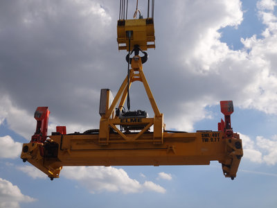

Здравствуйте, кто-нибудь может подсказать, возможна ли модернизация портального крана Сокол таким образом, чтобы приспособить его для работы со спредером? Дело в том, что я пишу диплом и, мягко говоря, не вкуриваю в суть этого процесса. Заранее спасибо!
						Re: Вопрос - ответ.
Я так понимаю, что речь идёт о модернизации для работы с полуавтоматическим спредером?
Но тогда возникает вопрос, хватит ли у Сокола грузоподъёмности с учётом веса такого спредера.
А для работы с механическим спредером, на мой взгляд, модернизация не требуется.

если поставить кран в двойную запасовку, то получим 32 тонны. Неплохо. Но спредера весят от 5 до 10 тонн. Смысла полуавтомата не вижу. Только механика, только хардкор )orairo писал(а): ↑18 июн 2018, 09:56 Я так понимаю, что речь идёт о модернизации для работы с полуавтоматическим спредером?
