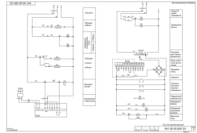

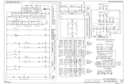

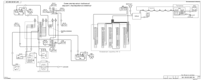

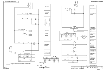

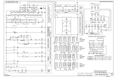

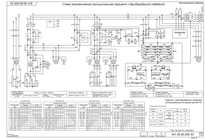

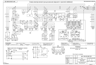

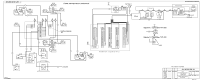

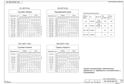

Вот, (наконец-то прислали исходники) восстановленная схема МКРС-300П
- Вложения
- МКРС-300П Rojan.zip
- (592.19 КБ) 1273 скачивания
